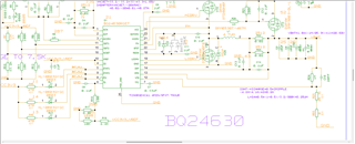

未充满显示充满这种情况偶尔会碰到。
电池满充电压设置Vbat=20.7V,电流Iterm=300mA,测试电池电压20.4V的时候,STAT1灯灭,STAT2灯亮,显示充满。PG灯常亮,未报错误。
测量了CE,VCC,TS,REGN电压都正常,充电时间未超时
重启一下供电电源之后,又可以正常充电,想问下有可能是什么原因引起的这种情况

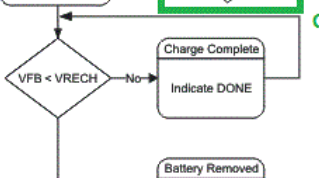

您好,下面条件就会重新充电。
A new charge cycle is initiated and the safety timer is reset when one of the following conditions occurs:
• The battery voltage falls below the recharge threshold.
• A power-on-reset (POR) event occurs.
• CE is toggled.
