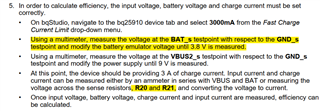

3.测试点取的是:
   输入电压:GND_s & VUS2_S
   输入电流:R19(datasheet上所说的R21 没有焊在板子上且绕过了Ron_QBLK)
   输出电压:VOUT_910_s(datasheet 上说的BAT_s明显不合理,BAT_s是与BQ25898连接的)& GND_s
   输出电流:R20
