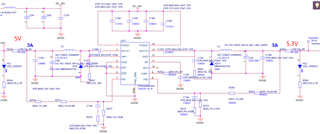

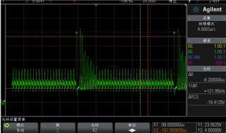

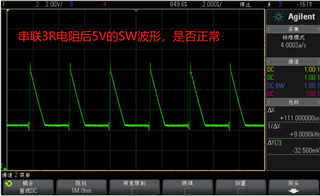

我想请教一下,当前我们产品设计的是24V输入,转一路5V和一路5.3V输出,5V输出概率性出现的纹波和噪声,5.3V的输出会存在很大的纹波和噪声,SW波形也不是连续的,能否帮忙看一下问题出在哪里?后面试着在boot引脚处串联3R电阻,5V输出纹波变小了,但是5.3V没有改善;

电路参考datasheet 第30页图37, 因为你是24V输入,电路上需要略作修改,按照这个案例下面的计算方式来略微计算一下即可。(或部分参考第37页图44)
波形见datasheet第24页, SW重载下SW是方波,不需要这里增加电阻在boot线路上。
纹波偏大,首先需要确认的是输出电容,datasheet推荐2个10uF电容并联可以得到更小的ESR. 如果你只是单个10uF, 需要按照上面30页的案例计算一下,输出电容,以及对应环路补偿,一般这些容易影响纹波。 其次就是按照datasheet推荐来做layout。
但是从你的波形看,会出现突发性的干扰,这个如果上述输出电容和环路补偿确认没有问题,一般可能是外部干扰造成的,例如看看电路这里是否有控制马达之类的器件?
