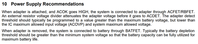

BQ24715: 充电输入电压要求
Part Number: BQ24715
BQ24715这颗充电IC给两节电池8.4V充电,对输入电压是否有要求?
