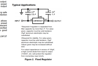

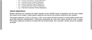

datasheet上对输入输出电容的选择有不同的说法。一个是选择钽电容,或者电解电容。另一个地方是说选择陶瓷电容或钽电容,或者10uf以上的电解电容。
我不知道该怎么选择了。我在之前的电路调试中,使用的是钽电容,但我几块板子都在上电过程中出现了钽电容损坏导致无法工作的情况,我只能换成了陶瓷电容。现在我要进行批量制板,但是datasheet上对电容的种类又有了前后不一致的描述,我想知道合适的处理方式到底是什么呢?

        见datasheet描述:  The bypass capacitors, (2.2μF on the input, 1.0μF on the output) should be ceramic or solid tantalum which have good high frequency characteristics. If aluminum electrolytics are used, their values should be 10μF or larger. The bypass capacitors should be mounted with the shortest leads, and if possible, directly across the regulator  terminals。
       所以看你选择电容的材质。如你可以选择输入2.2uF, 输出1uF陶瓷电容。
       其次一般电容差异,最多导致不稳定,不应该出现电容烧坏的问题。
  • 谢谢回复!
    那么我就可以用陶瓷电容了。
    钽电容的损坏我也不知道原因在哪里,极性也没有接反,就是几个板子都是在上电之后出现问题,之前持续通电的时候也没事。我怀疑是没有加保护二极管,所以我在改版的时候将两个二极管加上去了。
