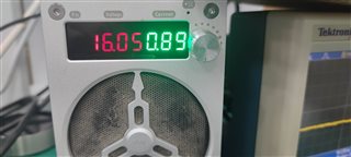

如图实际测试结果,电压在电流在0.9A的时候出现跌落
HI
能否仔细说明下,输入电压多少? 输出电压满载电流多少? 电感饱和电流多少?
你提到的0.9A是输入电流吗?

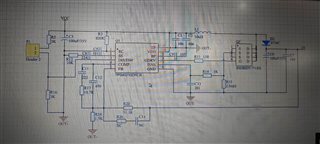

我这个是按照数据手册的典型电路的参数来的,理论值是能够达到24V2A的输出,但是现在实际上输出在0.9A以上的时候电压会跌落到电源电压,也就是BOOST工作异常了,输入电压是12V,这个在数据手册中的典型电路是允许8-14V输入

如果电路完全参考datasheet, 那么layout就要特别注意(输入电容靠近电感,sense电阻noise, 以及功率回路尽量小),以及功率电感饱和电流需要足够,这两者都影响带载能力。
