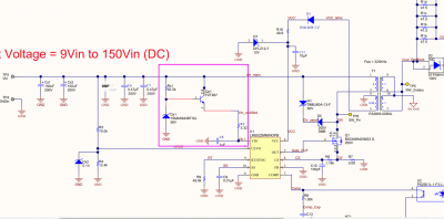

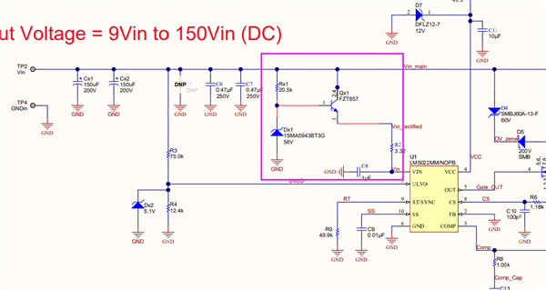

Part Number: PMP20196
如图所示,在TI辅电参考设计PMP20196中,其反激控制芯片的输入电压从紫色框中来,小弟不能理解的是图中的三级管构成了什么放大电路?R2下端的电压为多少和其阻值为什么是3.32?电阻Rx1的阻值20.5k的由来是通过稳压管的允许电流值计算得来的吗?还请各位工程师大佬帮忙指点指点我这个菜鸡。
最重要的是当输入电压低于56V时,紫色框中的部分如何给芯片供电?当输入电压高于56V时,又是如何给反激控制芯片供电的呢?

HI
这并非放大电路,而是类似LDO的regelation电路, 稳压管或者恒定电压,这个也是三极管b极电路,而三极管输出就是这个电压减去0.7V, 即芯片Vin电压。
