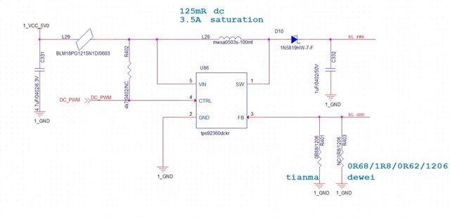

用TI的tps92360dckr背光驱动芯片,希望输出12V/0.46A的,测试结果上电后BL_PWR的电压直接固定到3.7V了,请帮忙看设计原理图是否有问题。谢谢

输出电压是LED 串联VF总和,如果输出升不上去,确认芯片有没有正常启动或者说正常升压工作?
确认输入电容是尽量靠近电感输入端,并且确保电感没有质量问题,并饱和电流足够。如果多没有问题,并且芯片没有正常启动,建议更换芯片来确认。
HI
电路图比较简单,参考datasheet,主要也就是输入输出电容,电感,肖特基,主要就是注意电感饱和电流足够。
如果这些确认都没有问题,确认一下负载(可以用LED灯来确认)
另外你芯片哪里买的? 是否是TI或者你们长期合作的授权代理商?
Hi
达不到的,这个芯片开关电流限制按照1.2A设计。
而你的参数,可以算出开关电流峰值是 12*0.5 /0.85 /5 *1.2=1.7A, 这个会超过芯片的带载能力。
