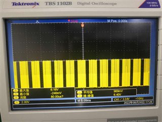

Part Number: LM3150
该信号的测试点在下管NMOS的gate端测得(LM3150 pin13),上管的gate也类似
中间出现了间歇性的不开启,这个和正常的比较,是不一样的,正常的开关信号是连续的。
请问这个出现的原因是什么?

HI
看起来是保护了,建议你确认一下是各个保护,包括芯片过温。
或者你可以借助芯片官网上的webench在线仿真确认电路, layout datasheet也有详细说明,建议严格参考。
HI
上面提到异常和正常的差异,都是在空载下吗?
有通过更换芯片确认吗?
除了测试驱动波形,还是其他波形吗?
1、都是在空载情况下进行的测试
2、在轻载下,输出电压稳定,但是负载加大后,输出电压就被拉低了
3、该PCBA之前的工作情况是正常的,我在作了整体电路的元器件替换之后(包括LM3150和外围元器件),才出现了这个情况。
