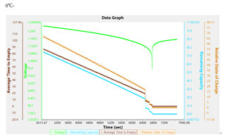

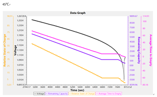

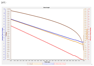

Part Number: BQ34110
您好,建议用CEDV模式,在不同温度下多跑两个cycle,使容量和CEDV的参数适应不同的温度,看一下是否能改善。
跟据CEDV原理,芯片只在电池电压到EDV2时强制更新RSOC,之前是库仑计数法的原理累计RSOC,通过循环学习只会更新FCC信息,并且在不同的温度下循环学习,只能改善当前环境温度下的FCC,换过一个温度,FCC会改变,又会出现RSOC预测不准..
请问还有其他办法吗?此电量计使用的是铅酸电池。
您好,CEDV 算法要求放电至少要放到 RSOC=7% (EDV2)才能更新 FCC 消除累积误差。
