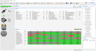

自动会进入休眠,输入校准参数无法写入
您好,register页面截图发过来看一下。
您好,请您看一下
我的电压值一直是0mV,是我电路的问题吗
您好,voltage栏位0mV,请确认您的电池是否接入电路。
电池确认接入了,输出端可以对外供电,电流显示会根据负载变化,电压一直是0mV

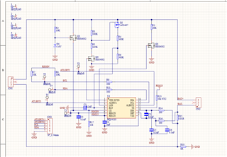

你好,我用示波器观察VEN引脚一直没有电压输出,是因为这个问题吗
您好,我想我知道原因了,非常感谢您
