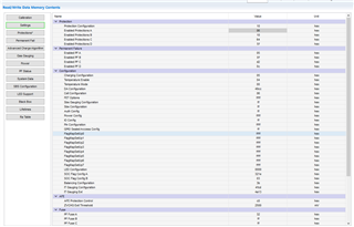

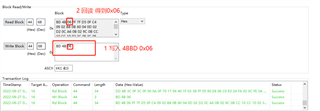

使用上位机可以在data memory上进行写入,但是我抓波形发现,即使是
这样单独写某个配置,出来的波形都是在写32个字节的数据,这我不是很明白。希望能够得到解答。
另外,我需要使用MCU而不是上位机进行配置,也就是说我需要知道配置比如说DA Configuration这样的寄存器需要发送怎样的指令?

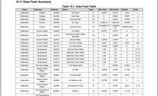

这是手册里对一些寄存器的地址的描述,我通过advanced comm SMB发送命令,可以查询到数据,但是都是返回的32字节:
但是我在data memory里面去查看数据,
却并不是我所修改的值,这两边表示的不是一个地方的意思吗?希望这个问题也能解答一下。
