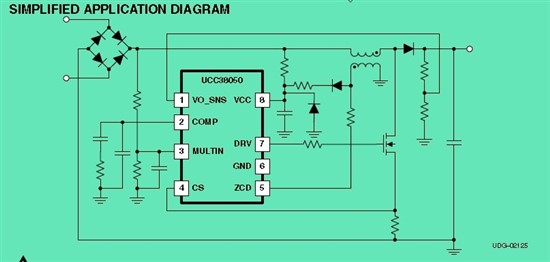

最近在学习PFC电路,用的芯片是TI公司的UCC28051,拓扑结构是boost,基本电路设计如上图(取自相关datasheet),电路的设计是输入为220V交流经变压器后为18V(有效值),整流后输入电路,输出40V(DC),80w,对于电路中的一些参数的计算不是很懂,尤其是电感大小的计算,自己绕变压器的话,原边副边分别多大比较合适(牵涉到对PIN8的理解)?希望各位有相关经验的大侠帮助解惑,给出计算步骤和说明,感激不尽!盼复!

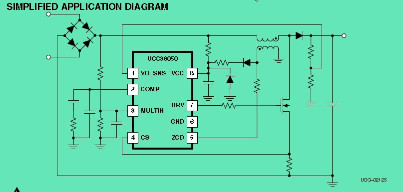

关于功率器件的选型等,或许你可以参考一下这个应用文档,有很详细计算过程
上面一个电阻是启动电阻,可以根据启动所需的启动电流和最低输入电压来计算其最大值
另一个电阻一般作滤波用,取值几十欧或者更大
Vcc的电容一般并没有太多限制,但取值太大会影响启动时间,太小又容易造成工作时Vcc电压波动较大
太小造成纹波较大的话,可能会引起过欠压,或许你也可以参考一下这个设计电路
