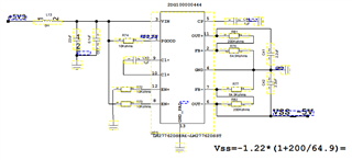

我使用LM27762遇到以下问题,帮忙看看有什么问题?
当输入5.25V,输出-5V,Pgood管脚被拉低;当输入为5.19V,输出-4.98V,Pgood管脚时高时低;当输入为5.14V,输出-4.93V,Pgood管脚被拉高;负压输出无负载。
  • Hi
        Powergoode判定见datasheet 第10页7.3.5。
       你需要注意输出电压是稳定的电压(不稳定容易引起pgood的判定),其次注意输入输出必须要足够的压差(chargepump内阻,LDO Vdrop).
       所以你需要注意-5V输出,需要保证输入的最低电压不至于低于chargepump内阻,LDO Vdrop的消耗。
