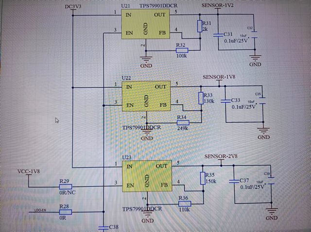

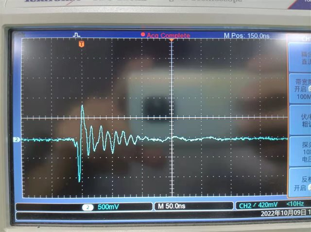

我们在使用TPS79901时,发现启动瞬间会有一个上冲(约1V多),
1)最初以为时使能管脚的电源在启动瞬间拉高导致的;
2)后来直接将使能EN脚切断,这样理论上即使有输入电压,使能悬空,也不会有输出的,但是在输入电源上电瞬间,输出还是有一个上冲电压,然后震荡,后回复低电平;
请问,这个上冲电压是怎么产生的?该如何抑制呢?
附上原理图及波形图:(该电路由输入电源分出三路LDO,并通过统一使能控制);
波形为3.3V转1.2V,并去掉使能信号,在输入电源上电瞬间输出1.2V的波形;
