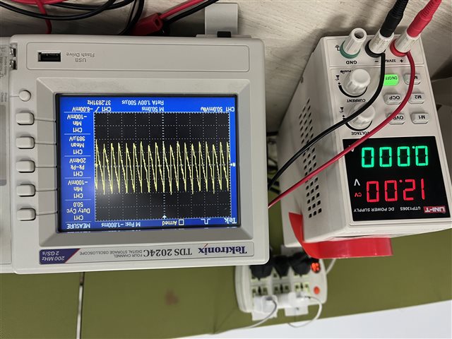

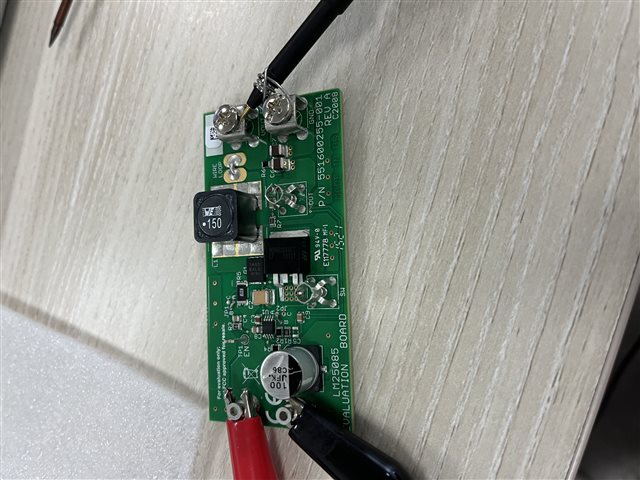

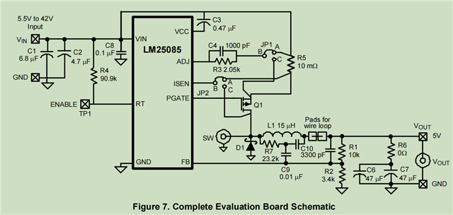

您好,我这边测试了LM25085EVM 的demo板的输出电压的纹波,输入是12V,输出5V,5V 的纹波能达到188mV,下面是demo板的原理图。
这个纹波我看了规格书不应该这么高,可以帮忙看一下导致的原因以及改进的办法呢?

你好,我按照pdf 的方法再次测试了一遍,如下:
12V输入,纹波200mV上下

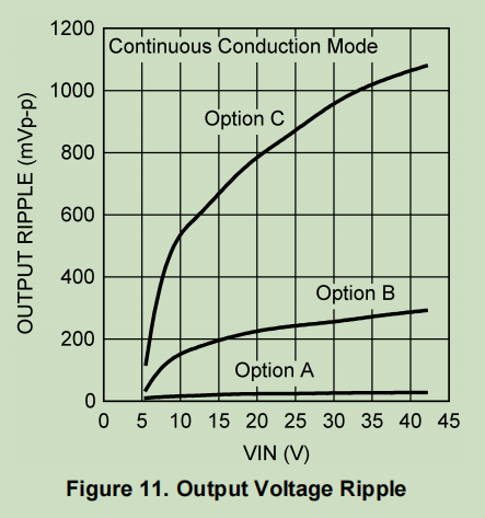

我再次查看了这个demo板的规格书,里面看了一下纹波波形:

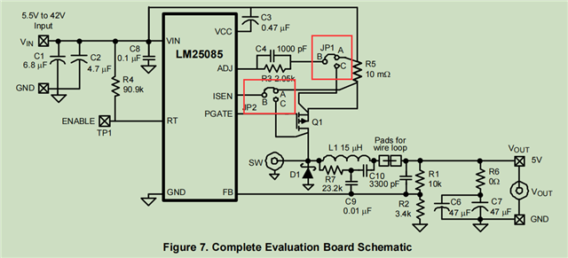

里面提到了optionA/B/C,然后demo板的原理图如下:
请问一下 这种属于optionA还是B呢?
感觉我的测试结果和B 有点像啊

建议你换个碳棒,输入电压纹波也明显太大,说明很可能是测试问题。(一般输入纹波都很小的,除非输入电容异常)
电流sense看你选择,采用MOS的Rdson, 还是单独的Sense电阻,都是可以,具体看datasheet。

我换了好几个碳棒,测试结果都是这样的,基本上12V 输入,5V 输出纹波就是188mV左右,我现在就是想知道 它那个表中的option A 怎么实现?
optionB 和C 又是怎么实现的?
因为它那个规格书里面没有介绍这块,太麻烦啦。
Hi
选择都是A, 就是采用sense电阻10mohm电阻,选择C就是采用MOS的Rdson。
那就很奇怪,我碳棒换了好几个,选择是×10的,然后示波器设置也是×10,我测试了不下10次,都是188左右,不知道为什么了
Hi,Johnsin,我今早又复测了一次,用的是高精度的输入电源,然后输出电压5V ,纹波还是188-200mV之间。
我现在就是想知道,您可以帮我看一下,demo板的optionA / B / C 到底是怎么配置的呢,目前demo板用的是跳线A接的B,这个是optionA还是B?
现在我想配置A/B/C来进行不同的测试,具体是怎么配置呢?除了我换跳线,其他元器件也需要更改吗?
麻烦具体的帮我看一下,谢谢
Hi
B都连接A, 就是选择sense电阻。 B都连接C, 就是选择MOS Rdson。

A都接B 用的是sense电阻,B都连接C, 就是选择MOS Rdson,这个主要是选择输出电流的选择方式,与纹波关系不大吧?
我看了规格书,与纹波关系比较大的应该是R7 C10和C9,这个在demo中也是存在的,然后在规格书中第5页,最后一段提到:
The output ripple that ranges from ≊10 mVp-p at VIN = 5.5 V to ≊28 mVp-p at VIN = 42 V, is determined
primarily by the ESR of the output capacitance (C6, C7), and the inductor’s ripple current that ranges from
116 mAp-p to 1080 mAp-p over the input voltage range, see Figure 11.
这段说明的是这个demo板在输入5V和输入42V 的范围内,纹波范围是10 mVp-p---28mVp-p,我现在输入12V ,纹波应该在这个之间才对。
但是我用示波器探头是*10 的,然后示波器里面选择的是AC 挡,也是*10挡,限制20Mhz,反复测出来是188-200mVp-p,我在想,难道示波器应该选*1挡?这样就是18.8-20mVp-p,也正好在规格书那个范围里面。
