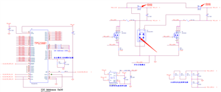

TPS23881: TPS23881芯片POE输出P端磁珠插拔接口时烧毁
Part Number: TPS23881
使用TPS23881为PSE供电芯片,设计图如上;在插拔POE口的时候偶尔会造成上图所示的磁珠烧毁,经与参考手册对比,只有TVS管接法不一致;
参考手册只在P端和N端接TVS管,而我们设计的电路中用了二极管阵,在N端和地之间也接了TVS管;
如此接的话在MOS管打开瞬间是否会有大电压或大电流冲击导致磁珠烧毁(N端接的保险丝从未损坏过)
