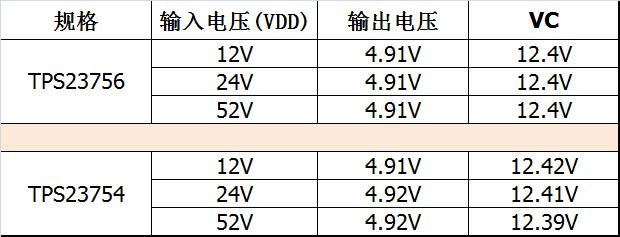

由于TPS23756还是在缺货状态,市场价格比较高,但和TPS23756 pin to pin的TPS23754市场上不缺货,并且价格已经回归正常。我们之前项目都是用的TPS23756(48V转5V),现在我们想直接用TPS23754替代,拿了2台样机做替换试验,测试结果也是OK的。
从规格书中得知,TPS23756和TPS23754是pin to pin,就UVLO不一样,这个UVLO的定义我们不是特别理解,TPS23754 UVLO规格书中给出的VC是最小14.3V,典型值15V,最大值15.7V,但通过我们测试,VC 12V是完全可以开启TPS23754,见下表,请问UVLO的定义的是VDD(48V)还是VC?
