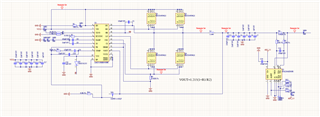

您好!最近在用LM25116做电源的项目,要求电压输出5-20V,电流最大20A。在调试过程中焊接了三块板子遇到几点问题
电路图见图片

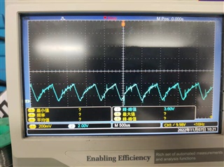

1,板子1(如图)空载输出电压14V正常,电压输出通过VR1电位器可调。在输出13.5V/1A的时候正常。在输出13.5V/5A的时候电压说出为巨大的锯齿波(如图),电感有异响。
2,板子2跟板子1比只把电感换成1uh和MOS管更换为AON626E。测试电压13.5V/10A,有时正常,有时也会出现锯齿波(跟第1点问题一样)。在正常情况下测量10V/15A不增加风扇散热。输入和输出电解电容温度过一会达到150多度。
问题:
1,电路图是参考WEBENCH设计的,在电流增大时,电压不正常,电感异响,是什么现象?是什么引起的,我改从哪个方向更改?
2,webench设计都是固定电压的,像我这样的输出电压5-20V,应该怎么选型电感和电容和RAMP,COMP的阻容值?
