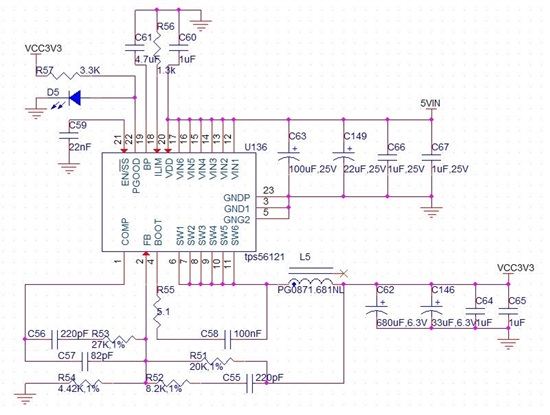

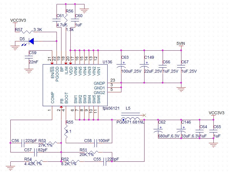

使用TPS56121给FPGA供电,5V输入,1.0V,1.8V,3.3V输出。使用TI网站上的工具计算反馈回路参数。EN/SS除了22nF电容没有连接别的网络。

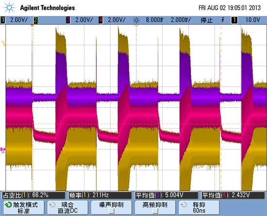

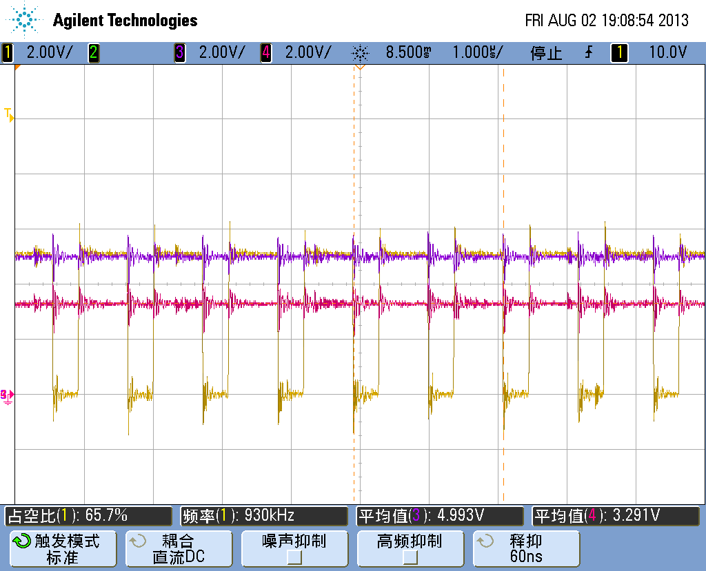

在-40度环境下,发现5V输入时电源不正常,但提高输入电压到6.3V左右时就可以正常工作,此时再降低输入电压到5V,仍旧可以工作。请问是什么原因?

在您的电路中进一步增加输入电容的容值(可以采用X7R等陶瓷电容),layout上靠近Vin脚。
初步怀疑是低温一下,输入电容容值降低导致的瞬态稳压能力降低,因为调高输入电压可以解决。而正常启动后,降低电压仍能正常工作是因为欠压保护的迟滞作用。

出问题时板上VIN处有100uF、22uF钽电容各1个,两个1uF X5R陶瓷电容,耐压值都是25V,请问这样的配置有问题么?就算计入低温及DC偏压的因素,容值也不会下降得太多吧?

钽电容的温度系数也还行,不过最好也确认一下。 X5R电容使用-55~85℃,也都是可以的。

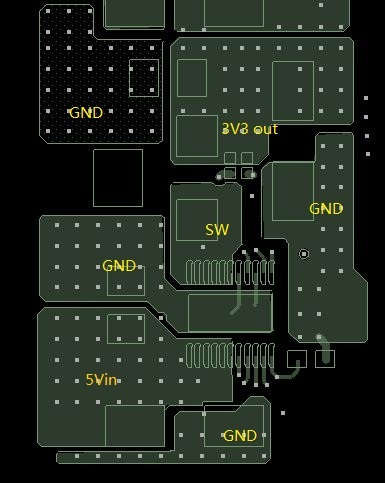

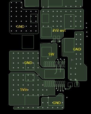

layout上要注意,输入的走线尽量宽,因为电流比较大,可能造成压降, 另外就是输入电容要尽量靠近芯片Vin .

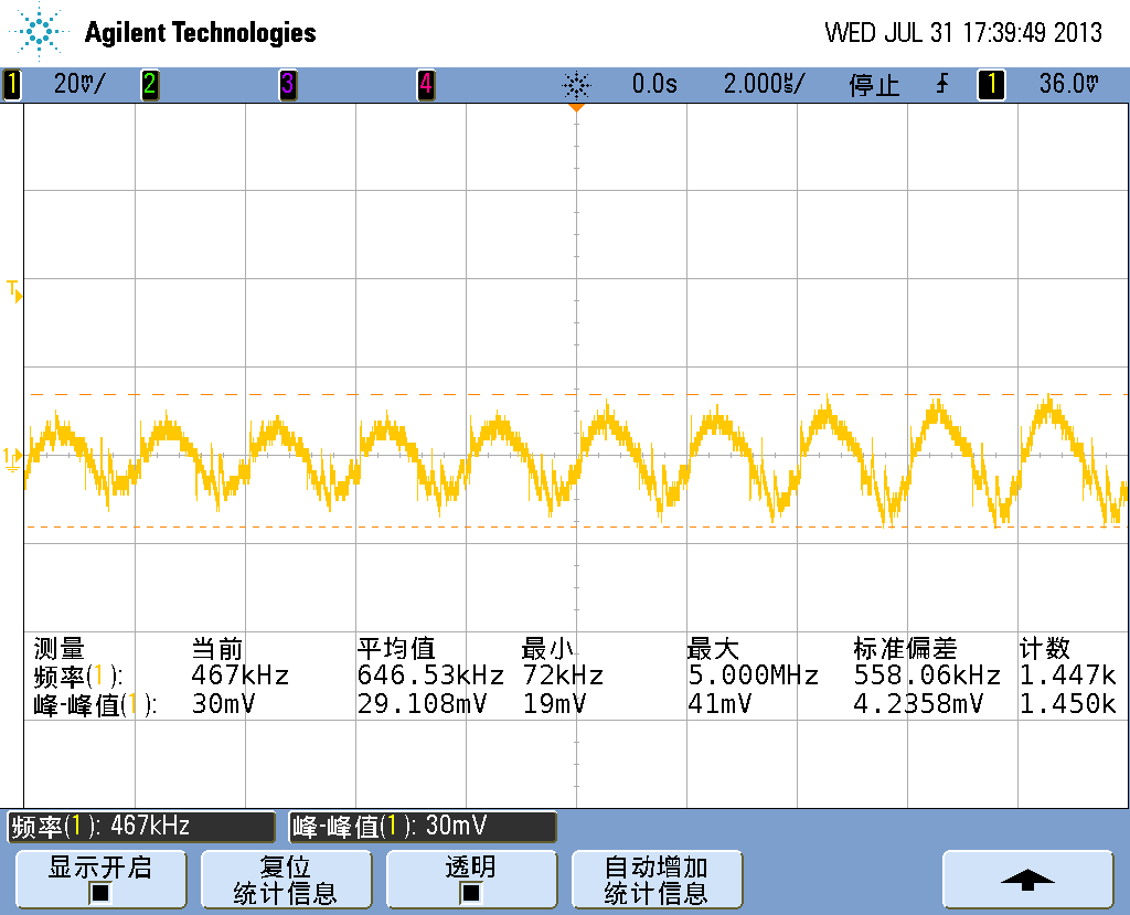

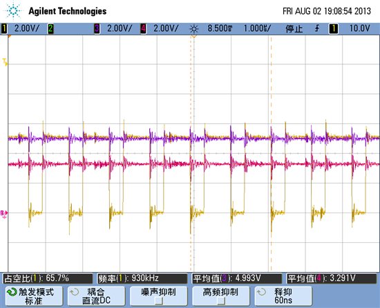

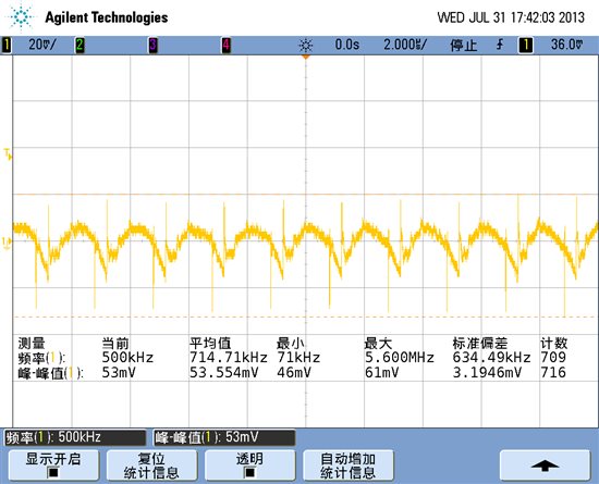

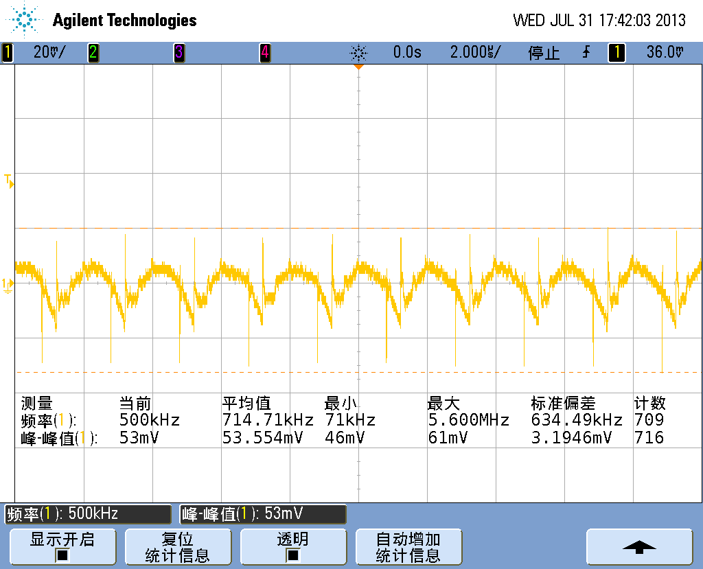

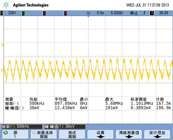

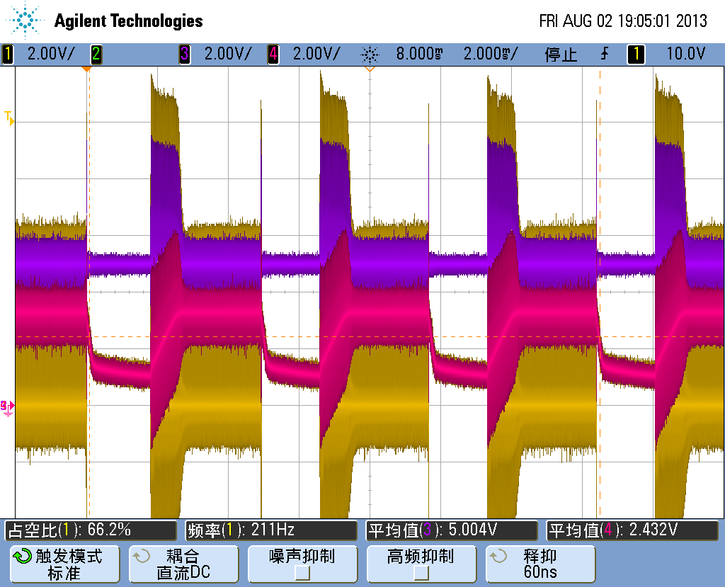

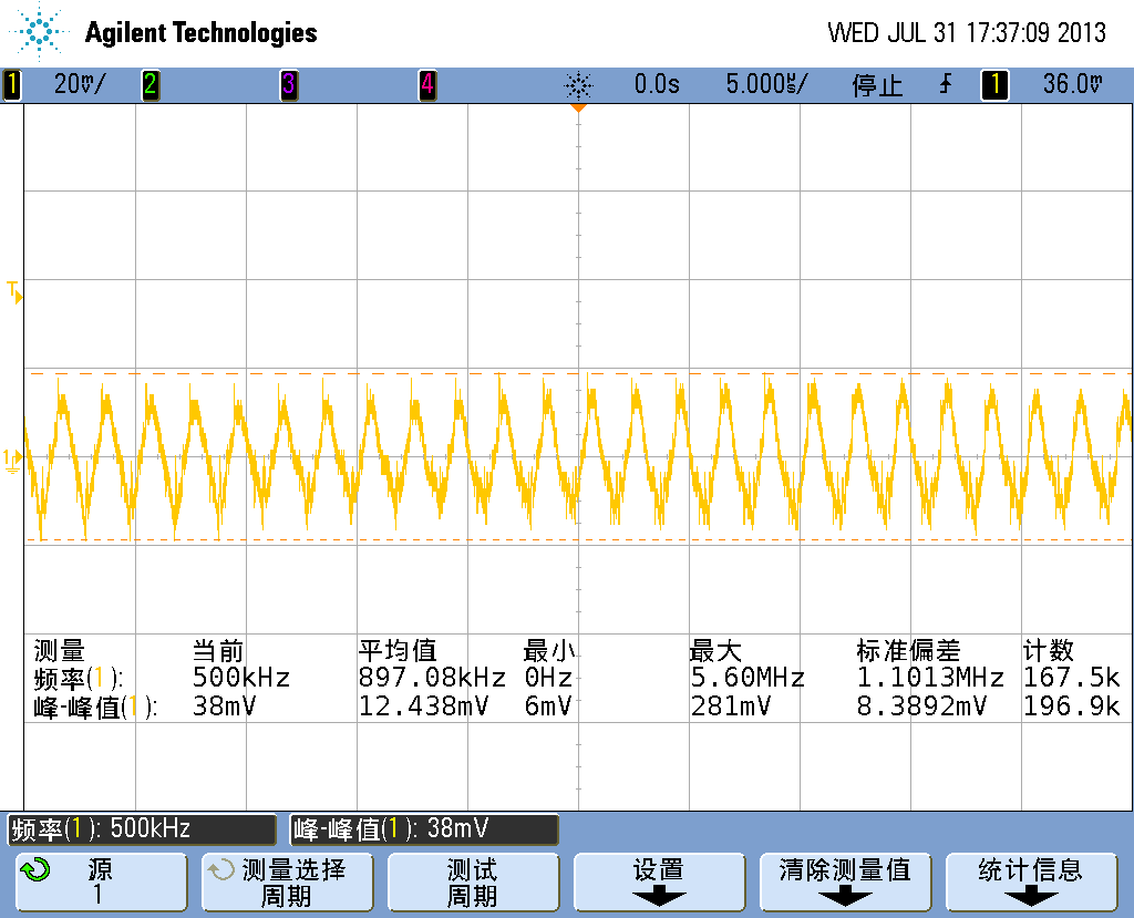

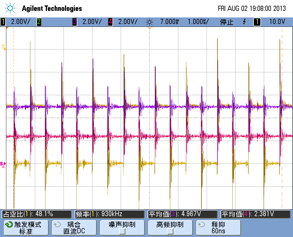

可以的话,最好是有些波形,例如输入电压的波形,以及输出不稳定(也就是输出的波形)之类,信息越多,越便于分析定位问题所在。
应该是低温输入电容容值下降,导致输入纹波变大,使UVLO徘徊在门限附近。UVLO上升和下降时的门限是不一样的。建议更换温度稳定性更好的输入电容,或者增加输入电容。
