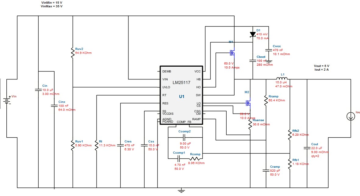

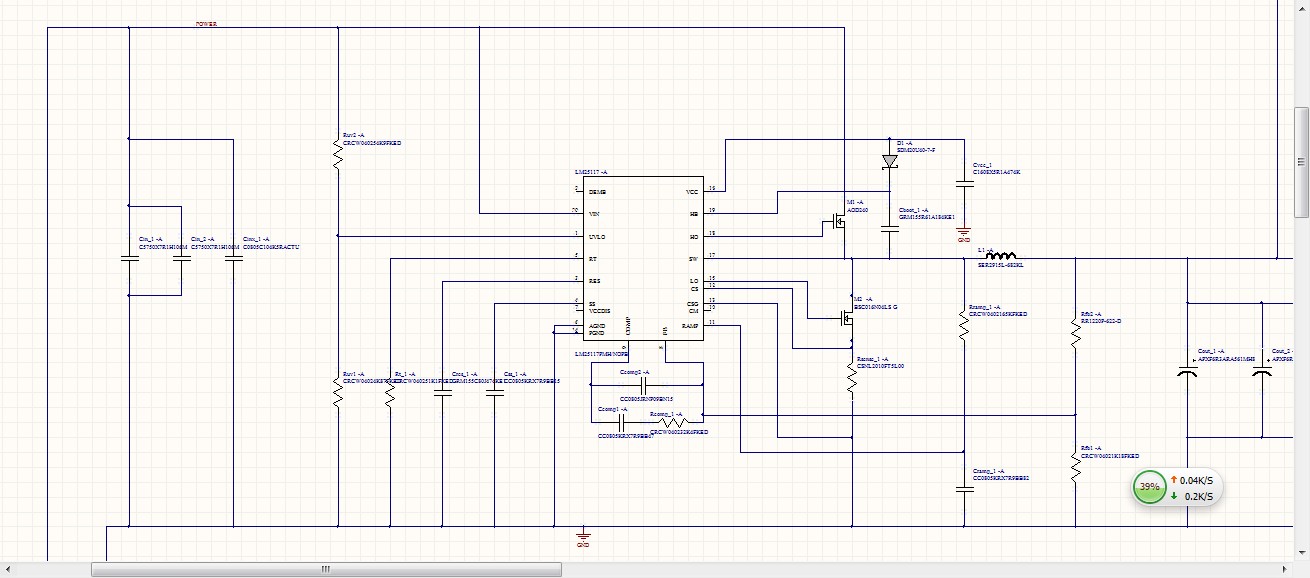

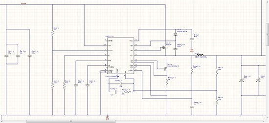

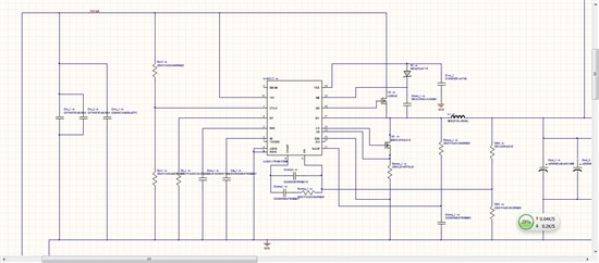

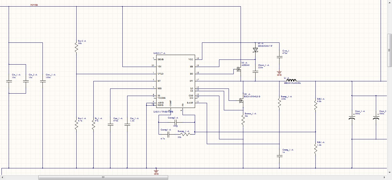

这是TI上设计的电路图,是一个14~35V输入5V输出的稳压降压电路,请问高边HO电压达到4v,低边LO为0v,正常吗?是芯片坏了还是怎么了呢,还有就是,电感接入之后HO直接变成0v是怎么回事?在线等啊,求大神指导

你在上电之前测试过PGND和CS之间的阻抗没有,因为这两点间接地电阻很小,都是ohm级的; 上电后有什么东西烧了没有?
