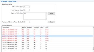

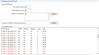

  我在用新的BQ34Z100-G1与Battery Management Studio通信过程中。手动在Advanced Comm界面下操作:上电后在0xAA地址下读取0x00寄存器上的数据,有时候能读到,有时候设备没有ACK回复;
大概10s之后,改为0x16地址与芯片进行通信,能读到数据;
这是为什么?
   根据电量计应用指导中指出: bqStudio Advanced Comm 页面,把 I2C 地址改成 0x16,从 0x00 寄存器读两字节数据。如果能返回数据(不管数据的值是什么),就可以判断是在ROM mode

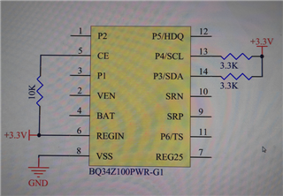

测试电路图如下:
我还可以做些什么改进?请TI的工程师们能给予解答 ,谢谢!
