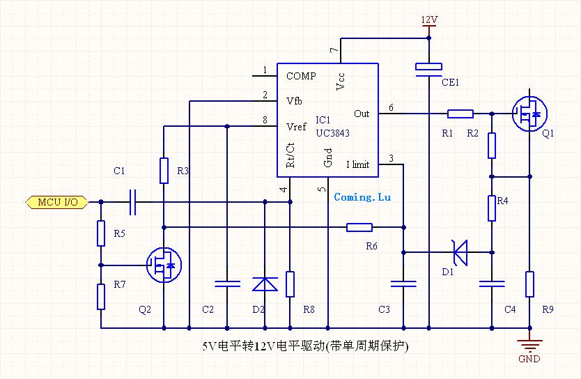

UC3843另类应用--单周期保护驱动器。
Other Parts Discussed in Thread: UC3843
用过UC3843,就喜欢上了它内部的单周期保护。之前做过几年的逆变器,短路保护有单周期限流,就可靠得多。
但一直没有找到性价比高的带单周期保护的驱动IC,于是想到UC3843。
经过多次修改和测试,已能实现功能,但并不理想,约有几百纳秒的延时。电路也只是试了功能,并没有经过长期使用和验证,只能算是贴出来大家参考参考。
