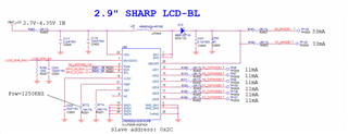

使用lp8556E09控制panel背光,原理图如上;

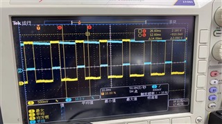

测试表明,仅有在lp8556的A5寄存器的最高位设为1,即直通模式,lp8556 pwm输入=pwm输出,此时panel的插黑效果正常,无拖影,波形如下图;
1通道为panel输出的pwm信号,2通道为lp8556的背光输出;

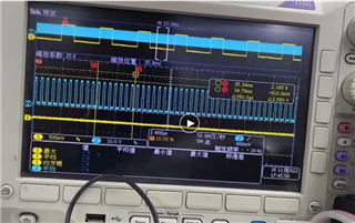

当模式设置为直通模式以外的其他模式,panel插黑功能未实现,拖影现象严重,lp8556的输出波形如下:
