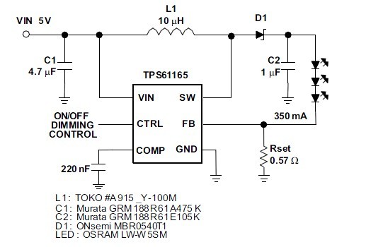

用tps61165输出给7寸LCD做背光电压,输出最高只能达到8.7v,此时ctrl端已经输入3.3的高电平。反馈电阻的两端电压也不到100mv,并且有纹波很严重。
电路用的手册中的标准电路,后来试过电容改成4.7uF,或者减小电阻,仍是这样。
你好,请问你做的几s几p的LED?每颗灯的压降大概3v左右,你只做三颗灯的话是可能只有8.7V的啊?
另外,你的采样电阻值是多少?
