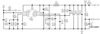

你好,我这个电路可以支持输入11V-26V,在输入电压高的时候,温度感觉有点高,在26V时,工作久了60℃左右。
测得输入26V,0.15A电流,输出5V,0.3A电流。
请问这个温度是合理的吗?
Hi
60℃并不高,没有问题的。(最高温度可以125℃)
如果你觉得这个温度较高,首先要确认功率电感饱和电流是否足够,因为在输入电压越高,电感的峰值电流越大,如果到了饱和边缘,可能导致额外的大电流,是可以导致芯片温度变高的。
