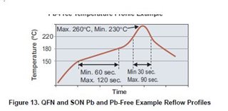

请提供该芯片SMT的焊接曲线要求,可参照图示。
Hi
官方上没有单独针对芯片提供reflow温度曲线,所以官网上也找不到,但是你可以按照Level-2-260C-1标准来做。
