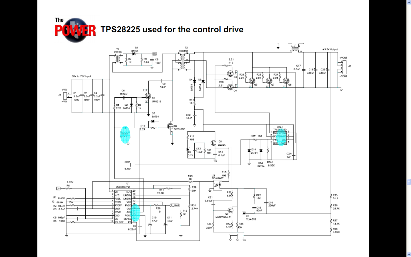

我的产品是输出12V8A100W的有源箝位同步整流,现需要一个副边的同步整流芯片,不要副主绕组,最好支持12V供电,请TI的技术支持给我推荐一款芯片,谢谢!
你好:
所讲的这种输出功率等级,使用有源钳位正激加同步整流是很好的。
有源钳位正激控制器部分建议使用UCC2897。同步整流部分不要使用自驱动同步整流(提高可靠性),
同步整流信号取自主管控制信号,只是加一个TPS28225或UCC27200浮压驱动芯片。
如果使用比较好的MOSFET,效率可达到93%。
