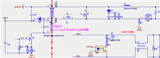

UCC24612能用在单管正激的副边同步整流驱动吗?副边是半波整流加续流二极管那种。
HI
UCC24612并不是适合用于正激的同步整流,建议用全波整流即副边是半波整流加续流二极管那种。
可能我表达的不是很清楚,我现在用的是变压器副边单绕组,接整流管,再加个电感续流的二极管,不知道跟您说的一样不。不知道怎么传图片
Hi
能够提供完整的电路? 你说的续流管是D7吗?
之前用得二极管整流,现在想换成MOS做同步整流,有合适得IC推荐吗?24612能用吗?
HI
上面提到了,正激,不推荐使用TPS24612.
(你可以在网上找找其他的同步整流方式, 只是我这边没有推荐,TI 小功率的一般都是反激,采用TPS24612同步整流。然后就是LLC,全桥。TI的正激方案非常少,所以我这边也找不到可推荐的同步整流方案)
