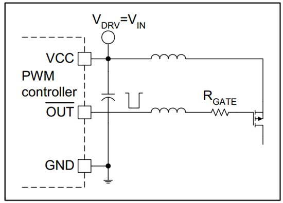

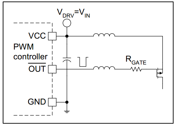

驱动上管PMOS可以用low side driver吗?
Other Parts Discussed in Thread: UCC27517
如题,我认为可以,比如UCC27517。
  • 首先你这个上管,是哪里的上管?电路拓扑什么样子?输入参数什么样子?什么都没有,不存在可以不可以之说。
  • Hi
    你说的上管P-MOS是不是浮地PMOS的意思呢?
    如果是浮地的话用UCC27517有两种方式驱动.
    1、当最大输入电压小于P-MOS的gate to source击穿电压时,可用以下电路(当然要注意逻辑性,PWM信号看是否要采用inverting输入)。受输入电压制约,不太推荐。

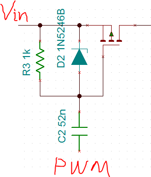

    当然也可以通过voltage shift电路来驱动,如下图。
