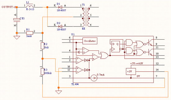

上图为10A输出电流的图(其它电路省略),现做5A输出电流的规格,电阻厂家只有5mΩ的电阻,建议改变R2实现输出限流值的减小,大家感觉有何不妥?
