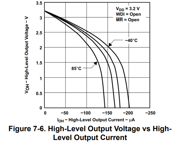

Hi team,
目前我应用的型号为:TPS3823A-33DBVR,有两个问题需要请教一下~
我们应用为BUFFER输出+串阻+看门狗WDI管脚
一是当我需要关狗时,WDI输入管脚判定是高阻所允许灌的漏电流是多大?手册上只给了WDI为高、低电平时所允许的拉/灌电流大小如下。是否能认为小于15uA漏电流就能认为是高阻了?
二是当我需要正常使能喂狗功能时,尤其是前级BUFFER输出3.3V高电平时,因为还必须保证看门狗WDI管脚能分到足够的VIH门限值即0.7*3.3V=2.3V,所以我就需要知道看门狗芯片WDI管脚在3.3V供电并接收到高电平情况下的对地阻抗有多大?来确定我上面应用的串阻大小。
