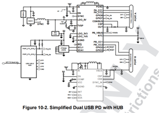

Hi,各位好:
  我们为车机的智能座舱
      协议上需要支持USB PD快充,BC1.2快冲,并且充电的同时可以支持数据通信。

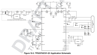

      如TPS25772的框图,USB的D+ D-的数据线接到了TPS25772的D+ D-引脚上,没有给到车机的处理器,如果这样就没法支持USB 2.0的数据通信了。
       第二张图显示,可以支持PD快充的同时,也可以USB2.0通讯,数据线也接到了HUB上,但是如果D+ D-接到了HUB上,可以通数据,此时又没法支持BC1.2充电了,这是我的理解
  所以有什么办法支持USB数据通信的同时,也能支持65W快充,BC1.2快充吗?
     在TPS25772的EVM上,没有看明白相关设计及使用的HUB型号。
