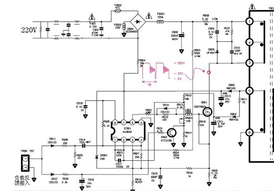

1 UC3843功能及技术特性 UC3843是一种高性能固定频率电流模式控制器,专为直流至直流变换器低压应用而设计, 设计人员只需采用少量外部元件就能获得性价比高的解决方案。 UC3843具有自动前馈补偿、锁存脉宽调制、欠压锁定、低压启动等特点, 电流模式工作可到500kHz.器件提供8脚双列直插塑料封装和14脚塑料表面贴装封装(SO- 14)。 UC3843由振荡器、误差放大器、电流检测比较器、脉宽调制锁存器、参考稳压器等几部分组成, 内部结构如图(参考3842的设计)所示,
