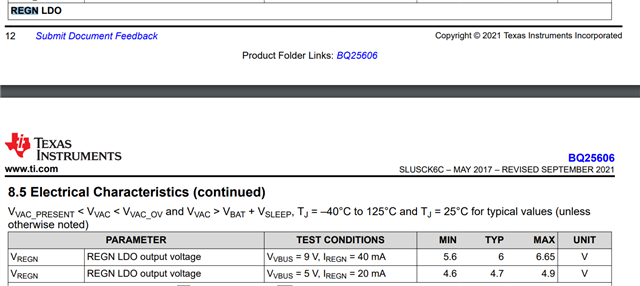

Part Number: BQ25606
在BQ25606使用中,发现其DCDC转换器带载时,REGN电压从5V降为4.9V左右,在其他的PCB差距为100mV到200mV不等。这个REGN电压的不同是否会对充电温度设置产生影响。以及发现在电池接入后也会产生100mV-200mV不等的压降(NTC电阻在电池内部)。
