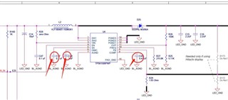

目前需要将背光点亮时间延长300ms左右.让屏显示的杂讯信号稳定后背光再点亮。
昨天我做了一些试验,即在IC 软启动的SS PIN脚将0.1uF的接地电容容值增大为30uF后,开机验证后发现背光有达到延迟的作用,屏杂讯不稳定的现象也由于更换容值大的电容后达到了延长背光的点亮时间要求。
但是,我又遇到另一个问题,因为这颗接地电容容值增大后,第一次开机时屏显示已看不见杂讯,但关机立即第二次再开机,屏显示又出现了杂讯。因此我分析是由于30uf电容第一次开机时,由于需要时间充电,背光点亮才出现了延迟,但立即关机后再第二次开机,因为电容内还存在电荷没有完全放电,导致第二次再开机时屏又出现了杂讯。当我手动给30uf电容人工放电后,再开机时屏杂讯可以消失。
以上试验后,烦请分析要不要设计一个电路进行对30uF电容放电?因为对电容放电后第二次再开机屏显示才没有杂讯。
 另外,IC规格书对周边元件电参要求描述我理解不够,有如下疑惑。还烦请告知。
  1. IC周边有哪些元件可以调整背光点亮时间的延迟?
  2. 是否可调整DIMC脚的接地电容?如可以,应该更换多大的容值和耐压为宜?
  3. 是否可以更换COMP的接地电容?如可以,应该更换多大的容值和耐压为宜?
  4. 是否有其它更直接的方法?
下图是原理图,请参考和尽快给予技术指导,谢谢。
