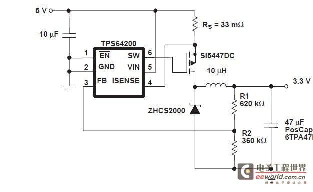

我用的TPS64200,电路参考的DATASHEET上的推荐电路,只是电感用的4.7uH,推荐值是10uH
现在问题是电压没问题是3.3v,但电流最高只能输出30mA
难道真的是电感的问题?
