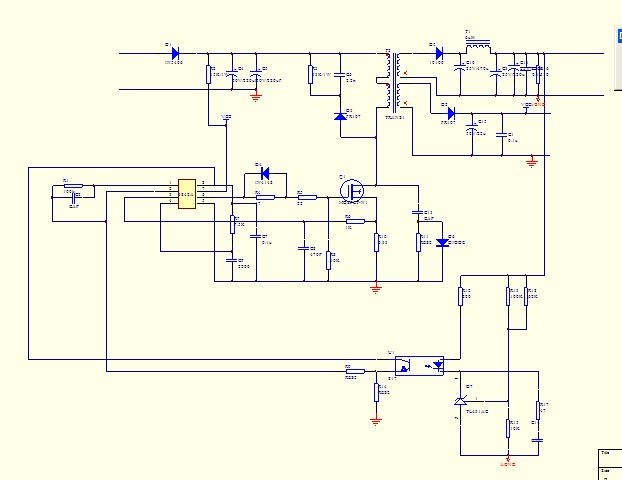

UC3842构成DC/DC电源
很久以前玩过,隔离的,详见附件
