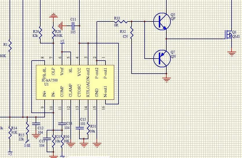

关于TL494升压电路的疑问
刚完成的升压电路原理图,画完后突然有个疑问啊,看看这个IC的内部结构,VCC输入电压的大小会直接影响到IC的驱动电压,我这个电路是在10v到24v范围输入的,这样会不会导致不同的输入电压下,驱动信号电压发生变化呢,尤其是24v时,MOS管的驱动电压变成24v也危险了,还有输入电压的纹波是否也会影响驱动电压
