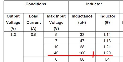

lm2594电路,为什么没有输出,我输入是24V直流,输出电容是120uf35v,ss16管和电感151,怎么不能输出电压,我的是3.3HV,怎么回事?谢谢

不知道是不是芯片本身的问题,我加了输入电容,是红宝石的100uF/100V的低阻系列,有时候输出1.5V,还在慢慢下降,有时候就是0V输出

您好,datasheet上写的建议是最大输入40V的时候,电感是100uH,我的电容是松下的HFQ系列,120uF/35V的电解电容,我的电感不是按照datasheet写的要求,我的是伍尔得的电感150uH的,而您的建议是不小于220uH的电感和输出电容不小于180uF,请问我该怎么选择?能不能麻烦您给我一些建议,包括您说的220uH的电感是什么系列,电解电容是什么牌子的什么系列?还有没有别的要求才能让我的2594工作?麻烦您推荐一下,谢谢!
我还有一个小问题,就是我的另一个线路板也想用您的2594HV,他的输入大概要到36V,负载可以到6A,这两个可以一种电路么?
