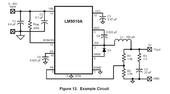

设计要求:
1、LM5010A
2、输入10-60V,输出5V/1A
设计按照Datasheet中的经典电路:
图中C2t采用47uF电解电容,并去掉R3电阻(因C2中有ESR)
问题:
输入电压6-46V时,工作正常;但是当输入电压超过46V时,空载正常,不能带负载,带负载后,电压会非常低。
