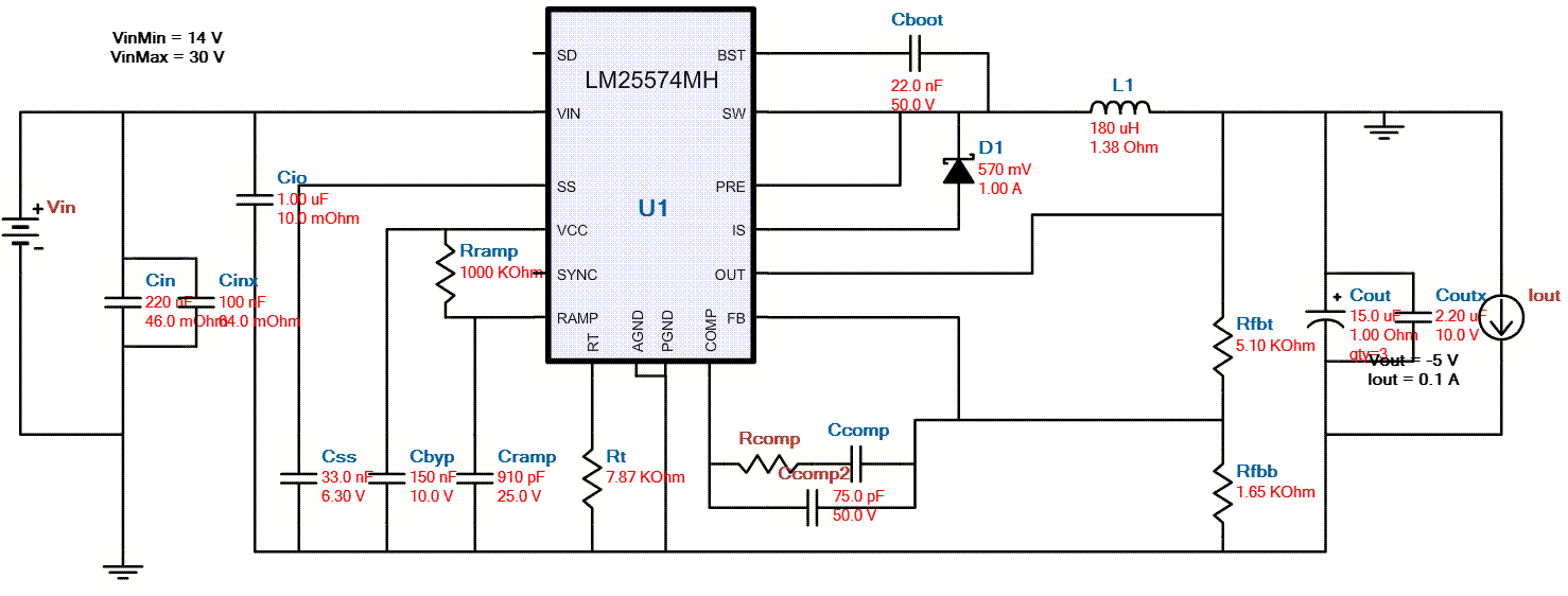

求一款可输出正负5V电平电源芯片,要求指标为:最大30V输入,5V输出,500mA驱动能力。可以是一个片子能输出正负5V也可以是用2片能输出正5V和负5V电平。因负5V负载比较小,因此不需要太大驱动能力。
楼主可以考虑一下TPS54160系列的方案
Hi
用TPS54060或者TPS54040,通过耦合电感,用一颗芯片同时产生正负两路电压是可行的,参考TI的方案:
http://www.ti.com.cn/cn/lit/an/slva369a/slva369a.pdf
TPS54160是1.5A的,TPS54060是0.5A的, 而你的应用电流比较小可以用后者,也可以用TPS54040.
按基本结构分析负输出会降低驱动能力,不少芯片确实是这样,这个要看其的具体负载,可以选择较大负载能力的芯片来实现。
