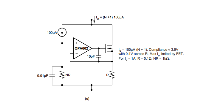

上面的电路在ref200上实际的接线是怎么接的这个电路的地是不是在最下面,我是个新手想做一个恒流源,但是数据手册上只有这个图我不知道哪个是这个芯片的电源。

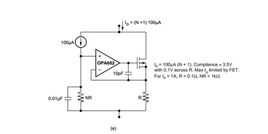

peter huang1 说:这个电路的带负载能力又怎么样呢
你是想问这个电路最低能输出多低的电压吧?因为在电路正常工作(运放能把正反输入端电压钳住,FET工作于饱和区),输出电流就是100uA*(N+1)。
如图上所说,取决于FET的最小饱和VDS电压,再加上R上的压降。
