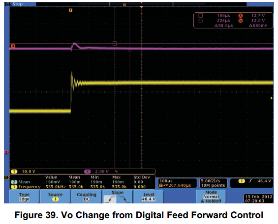

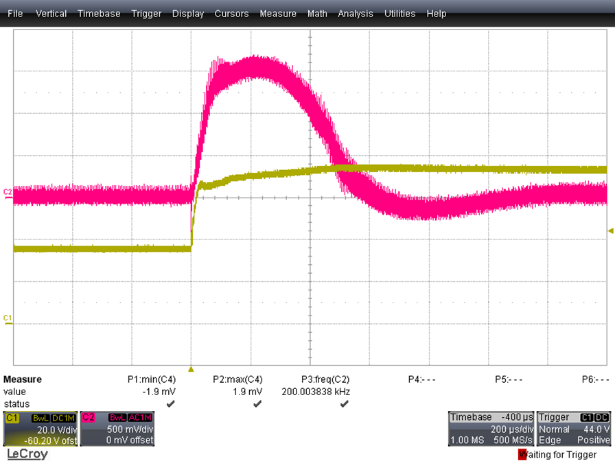

你好,我买了一块你们的UCD3138HSFBEVM-029评估板,在做输入电压跳变的时候,发现输出电压过冲很大。请问你们这块评估板的默认设置有开启前馈功能吗?我做的是36V到72V跳变@1.2V/us,0A负载。

你好,我手里拿的029的开发板应该是已经开启了feedforward功能的。你这里做测试的条件是没有修改过软件吗?
