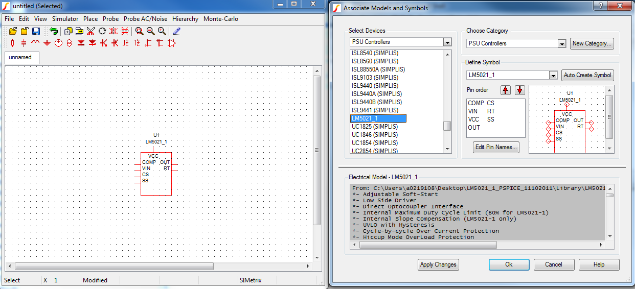

我从TI网站上下载的LM5021-1的Pspice模型。然后导入到SIMetrix中仿真。但是发现生成了3个symbol。一个是LM5021芯片,两个类似锁存器。这样仿真的时候单独使用LM5021 symbol可以实现芯片功能么。我看Pspice模型文件里有调用另外两个类似锁存器的子电路。

    你是怎么导入的?我试了一下,我这边没有看到你说的两个类似锁存器的东西,参考截图:
  • 实际上导入lib文件之后会有这三个symbol,从recently added models里可以看到LM5021,从user models里可以看到RSFF和TFF这两个。在5021的lib文件里有使用这两个SUBCKT。那仿真的时候直接调用LM5021不用管RSFF和TFF是否就可以实现功能?

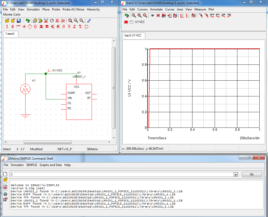

  • 我看到这两个模型是在LM5201-1的lib包里面,发现LM5201-1的模型里有调用这两个模块。
    所以我觉得先把这两个子模块建立在同一个文件夹里,再以试一下先仿真看能否实现,不行再想办法。
  • 把这两个子模块建立在同一个文件夹里是什么意思呢?没明白。。。
  • Xiaolong Chen 说:
  • Xiaolong Chen 说:
    说错了,即使不在一个Category里也可以。
    实践出真知啊,我发现即使不是放在一个Category里面也可以相互调用.
    比如LM5201-1放在PSU Controller里面,但是TFF 和RSFF放在其他Category里也是可以仿真的。详见楼上的截图
  • 这个图片我不明白哪里能够看出LM5021可以正常仿真。。。因为5021需要调用TFF和RSFF,我想知道的是,直接使用5021仿真,功能是否完全,SIMetrix会自己调用TFF和RSFF来实现功能呢?
  • 又重新看了一下图片,确实SIMetrix会自己调用TFF和RSFF。十分感谢!
  • Xiaolong Chen 说:
    你看到PWL电压源波形出来了就表示能正常进行仿真了;
