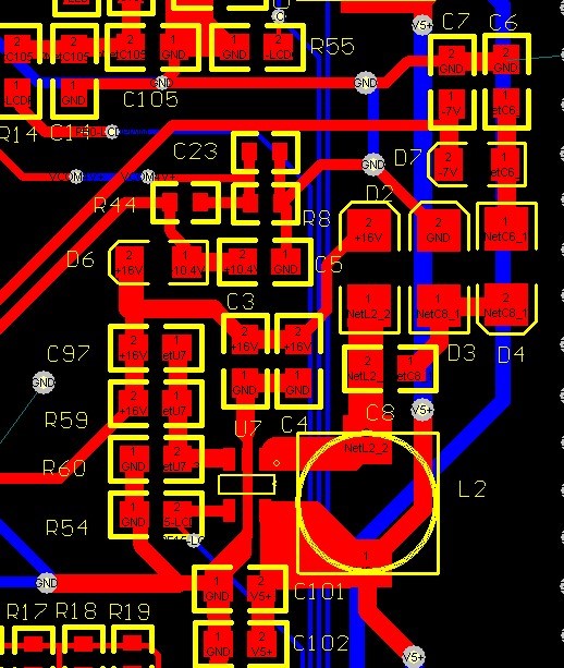

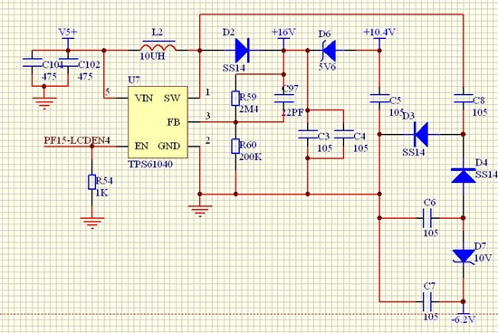

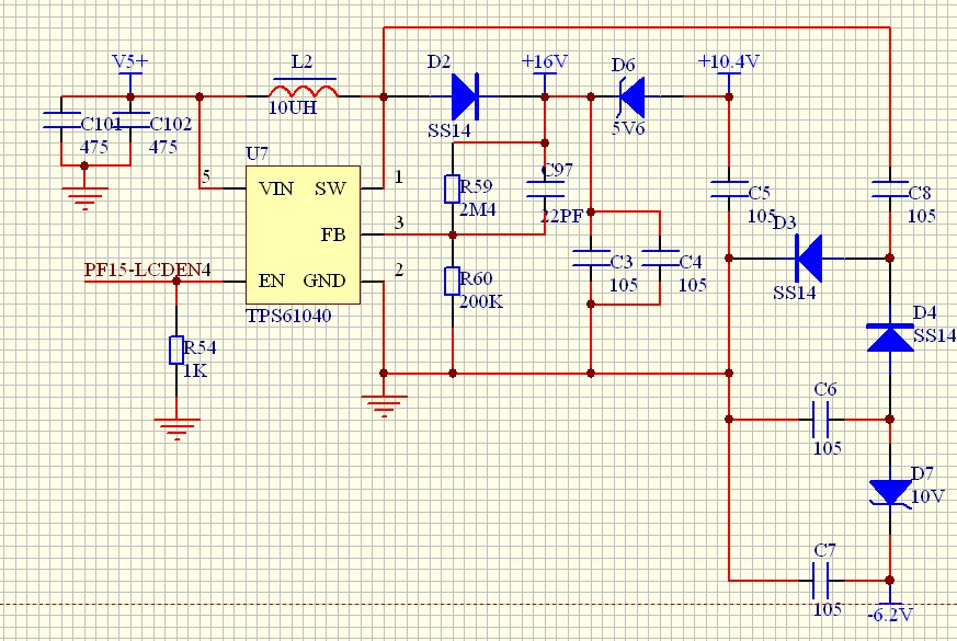

我的设计中,使用TPS61040输出16V/10.4V/-6.2V直流电压,为TFT提供电源。61040的输入为5V。
现在的问题是:输出的这3路纹波都很大,在400MV到500MV之间。具体电路和PCB如下图,请帮我分析一下问题出在哪里?十分感谢。

先建议你增加输出电容看看,将C4,C6,C7都改成4.7uF陶瓷电容。采用1uF有点偏小。
Datasheet 12页OUTPUT CAPACITOR SELECTION 有讲,推荐用陶瓷电容。。

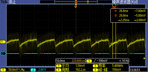

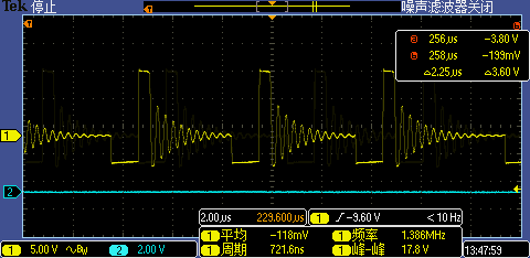

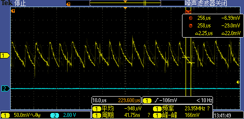

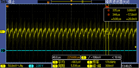

16V输出端的负载电流是多少?从SW的波形能看到有模糊的两个SW波形,能不能将触发点设置到10V,并且要用DC耦合,你的SW的波形看起来不太稳定,不知道是触发设置不当的原因,还是芯片不稳定,所以要重新测一下,才好判断。
TFT模块的datasheet里有没有讲到对输入电压纹波的要求,最大是多少?
TPS61040正常工作时,纹波在50mV左右,见datasheet Figure.12
