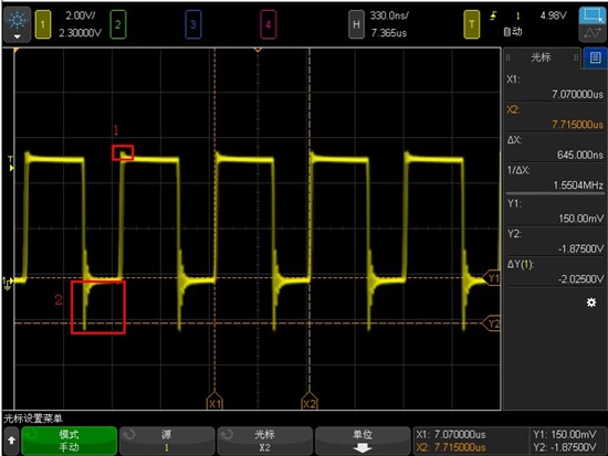

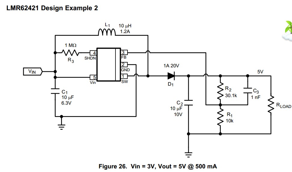

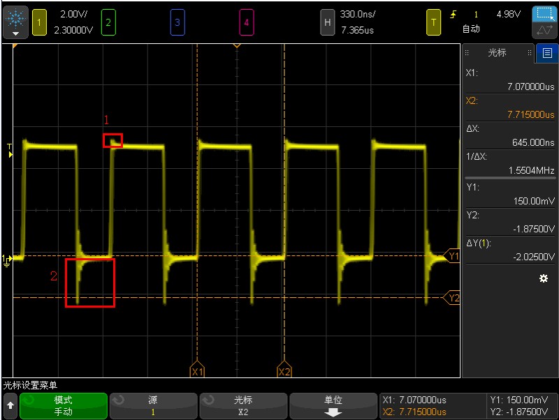

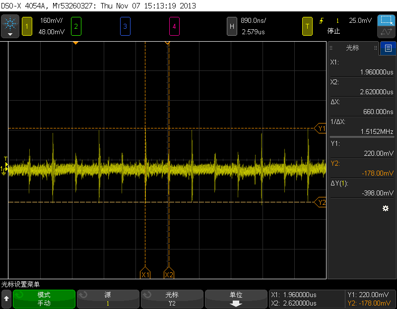

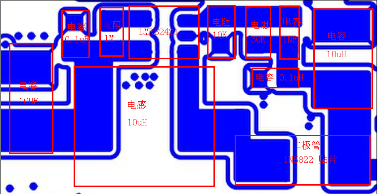

使用LMR62421芯片(封装SOT23-5)设计一个3.3V升5V的电源电路(原理图如图一,其中电感用的是风华高科功率电感,额定电流是1.68A;二极管是采用了肖特基二极管1N5822),用万用表测试可以输出5V电压,但是当用示波器测试时,发现5V输出有严重的尖峰噪声(如图二),两尖峰之间的频率刚好是该电源芯片的工作频率1.6MHz附近。我试过输出并联多个电容(陶瓷电容、钽电容、电解电容都试过),并联电容后,尖峰噪声的幅度只是减少了一点,还是无法滤去这个尖峰噪声。各位大侠、前辈,有遇到过这种问题吗?求指教!
                                                                    图一
                                                                  图二
