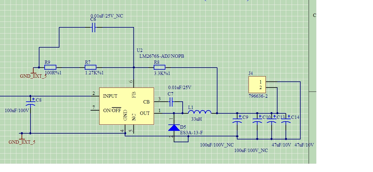

简要说明原理图,C9,C10是铝电解电容。C13,C14是钽电容。
输出不加负载,是4.1V,如果增加大负载,预计是1.9欧姆的灯泡,则输出电压降到2V以下。请TI的专家及坛子里的各位大侠帮忙出出主意。哪些地方不合理,改进的思路?

        请首先用电子负载或者等效1.9ohm的大功率电阻来测试LM2676的带载能力,如果依旧不行,建议你先确认一下确认一下电感的饱和电流是否足够,如果不够是会导致电压被拉低的。
        如果可以1.9ohm的负载, 说明你要考虑你的设计架构了,通常的灯泡(LED等)都是采用定电流的设计,如果按照上面定电压的设计是会造成异常的,那么此时4.1V或者是你灯的VF,而测试的2V以下的电压应该是波动的。
  • C6去掉试试,提供带载情况下1脚的波形来看看,最好采用阻性负载,逐渐减小电阻阻值看看在多少负载的时候发生异常。

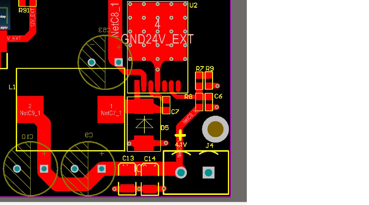

  • 从原理图上看没有什么大问题,PCB的下层都是大地吗?建议先用电阻负载做测试,看是否还有电压跌落的现象发生?还有检查一下所有器件的焊接是否正确
  • 各位大虾,问题已解决。多谢指点!
    问题根源:输入电容太大。其它部分共用输入,也在输入和地之间接了一个100uF的电容,去除,一切OK。
