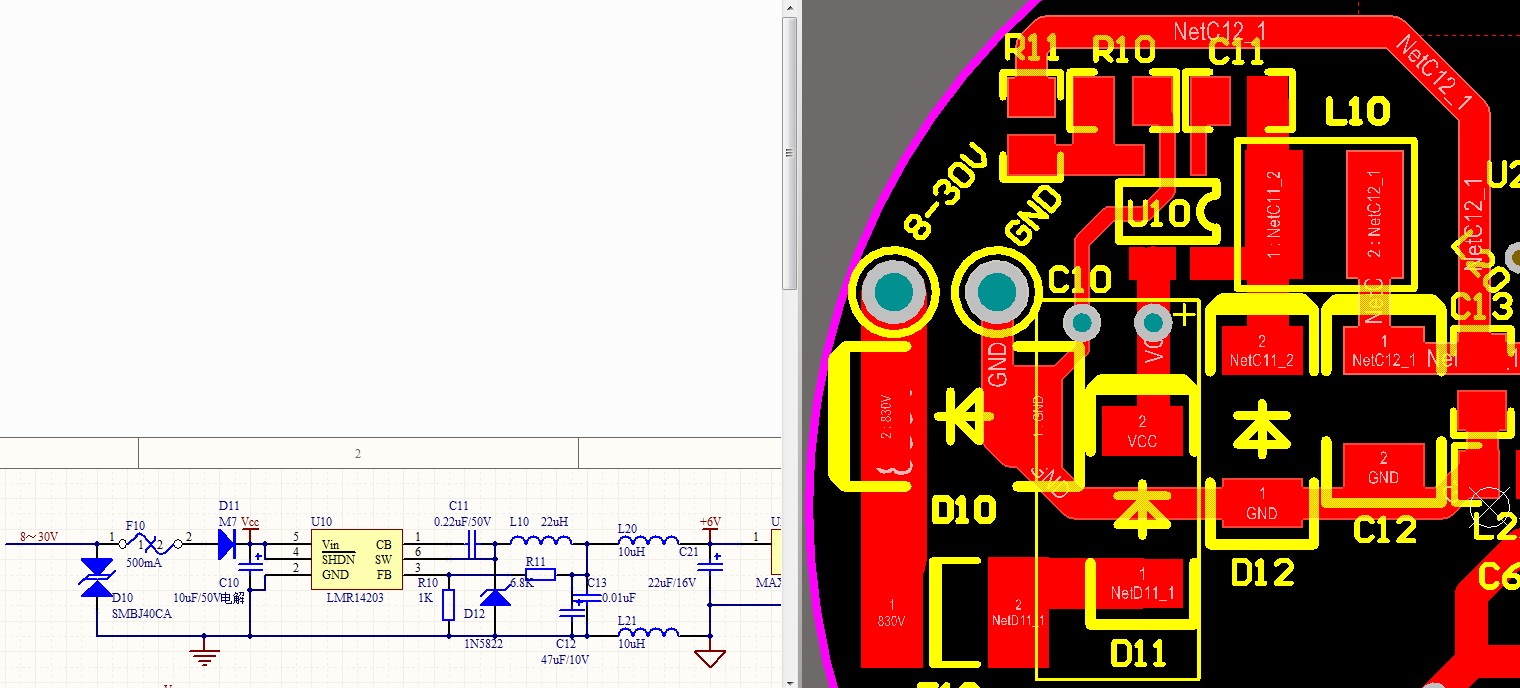

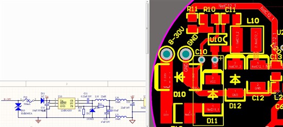

关于LMR14203的应用,一共有两个问题:
1、二极管用1N5822时有1.2MHz的纹波,换用LL4148时即可解决。
2、换用LL4148后用30V供电,上电瞬间电流很大,LMR14203直接烧毁,烧毁后Pin2(GND)和Pin5(Vcc)短路。
输入电容开始用的10uF/50V电解电容,可能导致上电电流大。后来换用1uF的无极性贴片钽电容现象不变。排除输入电容过大导致的上电电流过大。
Pin SHDN和Pin Vin是直接接到一起的。后来飞线在二者之间接150K电阻,仍会烧毁。请问在SHDN接0.1uF电容到地是否可行?

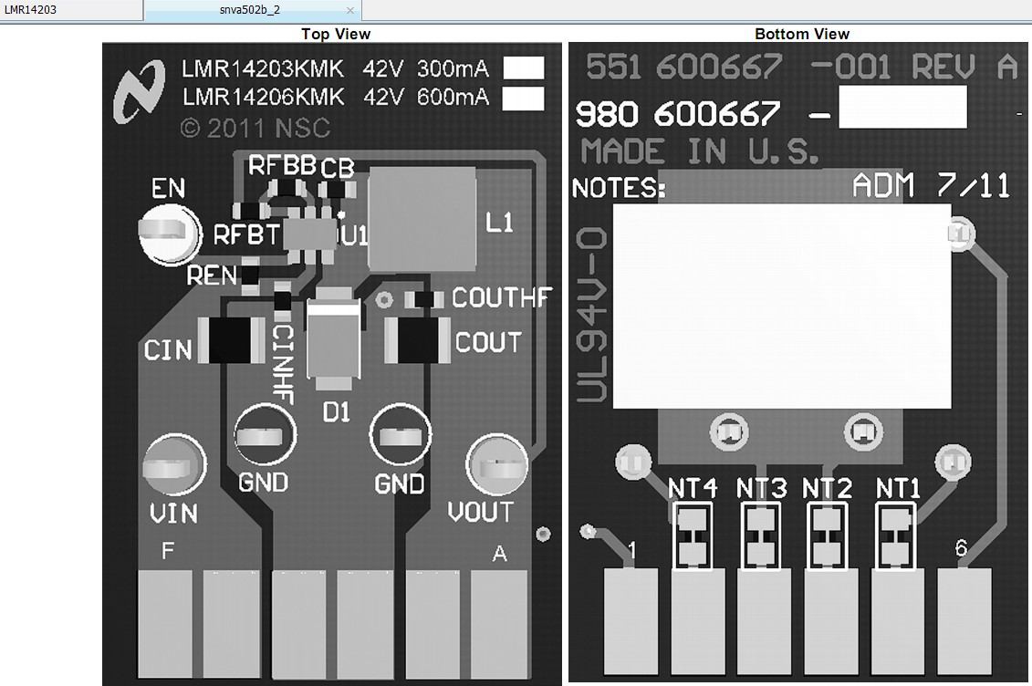

如有可能请贵公司员工用自己的demo板试试40V极限电压反复上电断电,是否会烧毁LMR14203 。如果SHDN和Vin是直接接到一起的,40V极限电压反复上电断电是否会烧毁LMR14203?
