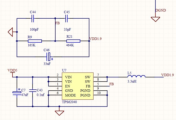

利用TPS62040设计产生1.9v的电源,焊好后测试输出的电压为0v,附件里面是设计的原理图。求指导。
Hi
首先检查一下时候焊接良好,电路没有大的问题,只是输入输出电容建议是至少10uF~22uF的低ESR陶瓷电容(可以依据datasheet参考电路的22uF)
其次测试是建议用轻载开始,特别是在你芯片底部PowerPad焊接不好的时候,这个是用来散热的,散热不好影响带载能力。
